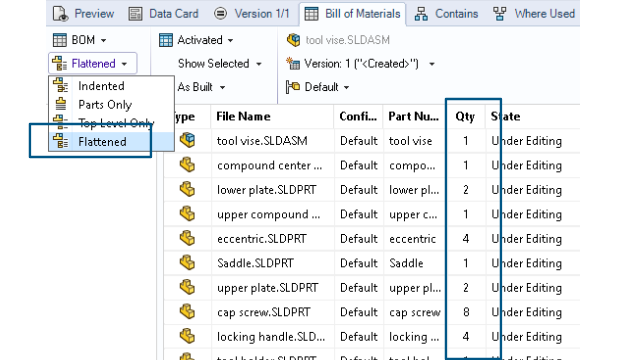

SOLIDWORKS PDM Dosya Gezgini'nde, Malzeme Listesi sekmesinin Malzeme Listesi görünümünde, ürün yapısında bulunan bir bileşenin gerekli toplam miktarını görüntülemek için Yassılaştırılmış adlı yeni tipi kullanabilirsiniz.
Bu seçenek, bileşenlerin toplam miktarlarının hesaplanmasında zaman ve efor tasarrufu sağlar.
Yassılaştırılmış malzeme listesi görünümü şunları görüntüler:
  • Girintisiz bileşen listesi şeklinde ürün yapısı.
  • Ürün yapısının birden fazla seviyesinde mevcutsa yalnızca bir kez gösterilen bileşen.
  • Her bir seviyedeki miktarlar eklenerek belirlenen bileşen miktarı.
Yassılaştırılmış tip, hesaplanan malzeme listelerini masaüstü istemcisinde ve Web2'de görüntülerken kullanılabilir.
