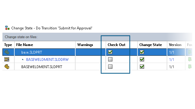

Durumu değiştir işlemi tamamlandıktan sonra bir dosyayı kasadan alabilirsiniz.
Geçişi Yap iletişim kutusunun sütun kümesini, Kasadan Al sistem değişkenini içerecek şekilde özelleştirebilirsiniz. Bir dosya için Durumu Değiştir ve Kasadan Al'ı seçerseniz dosya, durumu değiştikten sonra kasadan alınır.
