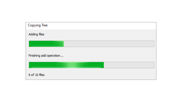

SOLIDWORKS PDM Dosya Gezgini'nde, belirli işlemlerin ilerleme iletişim kutusu daha fazla bilgi görüntüler.
Durumu Değiştir ve Ürün Ağacı Kopyala ilerleme iletişim kutularında iki ilerleme çubuğu bulunur:
  • İlk ilerleme çubuğu, genel işlemdeki Dosyalar Kopyalanıyor ve Değişkenler Kopyalanıyor gibi birincil adımları veya eylemleri içerir.
  • İkinci ilerleme çubuğunda ikincil adımlar, toplam dosya sayısı vb. gibi ayrıntılı bilgiler bulunur.
Teslim Et ve Dosya Referansları Okunuyor iletişim kutularında, geçerli eylem ve dosya adlarını görüntüleyen tek bir ilerleme çubuğu bulunur.
