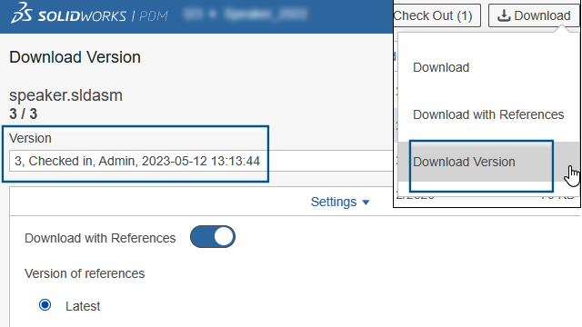

SOLIDWORKS PDM Web2, bir dosyanın belirli bir sürümünü ve referanslarını indirmenizi sağlar.
Tek işlemde birden fazla dosyayı seçip indiremezsiniz.
Sürümü İndir iletişim kutusu, sürümü ve indirme ayarlarını seçmenizi sağlar. Bu iletişim kutusuna erişmek için:
  1. Dosya listesinde bir dosya seçin:
    • Büyük ekran düzeni. İndir > Sürümü İndir öğesine tıklayın.
    • Küçük ekran düzeni. İndir'e dokunun ve ardından Sürümü İndir'e dokunun.
