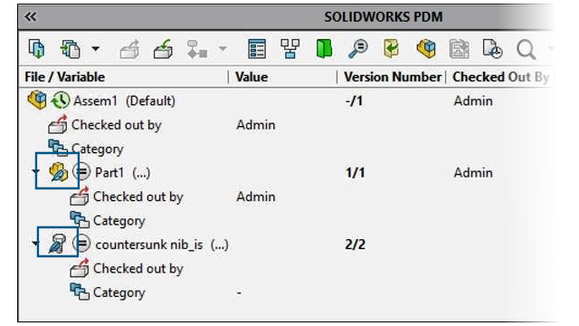

SOLIDWORKS PDM Eklenti Geliştirmeleri (2024 SP1) Bir montaj dosyasını Farklı kaydet komutunu kullanarak parça dosyası, dahili bir bileşen (kasada harici dosya olarak kaydedilir) ya da bir aynalanmış bileşen olarak kaydettiğinizde yeni dosya için bir veri kartı, kartta ayarlanmışsa seri numaraları ve varsayılan değerler oluşturuluyor mesajını görüntüler. SOLIDWORKS PDM eklentisi bir simge yer paylaşımı görüntüler ve hafif modda açık olan bileşenler için tüm SOLIDWORKS PDM işlemlerini destekler. Çözümlenmiş modu otomatik olarak optimize et, hafif modu gizle seçeneğini SOLIDWORKS PDM eklentisi etkin olsa bile etkinleştirebilirsiniz. İçindekiler SOLIDWORKS PDM Eklentisinde Büyük Tasarım Gözden Geçirme (LDR) ve Detaylandırma Modunu İşleme (2024 SP2) Büyük Tasarım Gözden Geçirme (LDR) modunda açılan montajlar ve Detaylandırma modunda açılan teknik resimler için SOLIDWORKS dosyaları yapısını SOLIDWORKS PDM Görev Panosu'nda (simgelerle birlikte) FeatureManager tasarım ağacına benzer şekilde görüntüleyebilirsiniz. Ana başlıkSOLIDWORKS PDM
