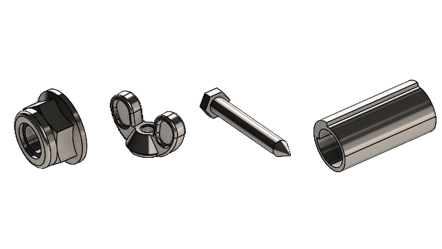

ANSI İnç ve Metrik Toolbox kütüphanelerine daha fazla eleman eklenmiştir.
Standart Ek Klasörler Ek Elemanlar
ANSI İnç
  • Pullar klasörü şunları içerir:
    • Dairesel Pullar
    • Kare Konik Pullar
  • Somunlar klasörü şu alt klasörleri içerir:
    • Altıgen Somunlar - Sürekli Torklu Somunlar
    • Kelebek Somunlar
  • Pimler klasörü şu alt klasörleri içerir:
    • Klevis Pimleri
    • Gupilyalar
    • Oluklu Pimler
    • Yaylı Pimler
    • Düz Pimler
    • Konik Pimler
  • Cıvatalar ve Vidalar > Kendi Diş Açan Vidalar klasöründe büyük bir altıgen başlı kendi diş açan vida bulunur.
  • Cıvata ve Vidalar > Makine Vidaları klasöründe büyük bir altıgen vida bulunur.
ANSI Metrik Pimler. Helisel yaylı pimler içerir.
ANSI İnç standardında, Cıvatalar ve Vidalar > Kendi Diş Açan Vidalar > Altıgen Başlı Kendi Diş Açan Vida bölümündeki hex head tapping screw_ai.SLDPRT dosyası güncellenmiştir. Güncellenen dosyayı kopyalarsanız mevcut dosyadaki özelleştirmeleri kaybedersiniz.
