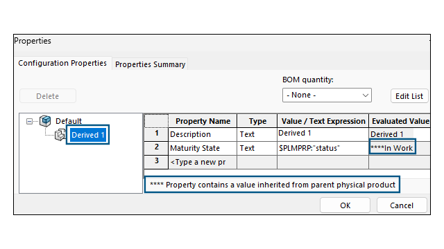

Yazılım, gösterimlerin özel özelliklerinin PLM özniteliklerini üst fiziksel ürünlere bağlar.
Yazılım, Evaluated Value'ya ön ek olarak **** ekler ve aşağıdaki durumlarda bir dipnot gösterir:
  • Konfigürasyon bir gösterimse
  • Özel özellik, üst fiziksel üründen devraldığı en az bir PLM özniteliğine sahipse
Önceden, bir PLM özelliği için yazılım, bir üst fiziksel ürünün gösterimi için bir değer göstermiyordu.
Tools > Options > 3DEXPERIENCE Integration öğesine tıklayın ve Update SOLIDWORKS files for compatibility with the 3DEXPERIENCE platform öğesini seçin.
Properties iletişim kutusunda, bir gösterim seçtiğinizde, seçtiğiniz PLM özelliği için değerlendirilmiş değer görüntülenir.
