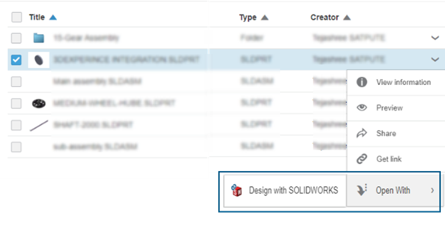

3DDrive'dan Birlikte Aç > Design with SOLIDWORKS komutunu kullanarak bir dosya açtığınızda, 3DEXPERIENCE Drive for Windows'u yüklemek isteyip istemediğinizi seçebilirsiniz.
Faydaları: Uygulama, seçtiğiniz yükleme yöntemine bağlı olarak farklı davranır. İstemci makinede yüklü olmasa bile seçili dosyayı SOLIDWORKS'te açabilirsiniz.
3DEXPERIENCE Drive for Windows yüklü değilse bir bildirim görüntülenir.
  • Yükle öğesini seçerseniz 3DDrive'ın davranışında herhangi bir değişiklik olmaz. SOLIDWORKS'teki dosyalarla eş zamanlı olarak çalışabilir ve bunları 3DDrive ile senkronize tutabilirsiniz.
  • Yüklemeden Devam Et öğesini seçerseniz dosyalar otomatik olarak senkronize edilmez. Ancak 3DDrive'daki dosyalar için yükleme, indirme ve SOLIDWORKS'e sürükleme işlemlerinin tümünü gerçekleştirebilirsiniz.
