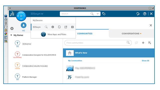

SOLIDWORKS'ten 3DSwym Uygulamasını Açma (2024 FD03)
Artık 3DSwym uygulamasını ve bildirimlerini SOLIDWORKS görev panosundan açabilirsiniz.
Faydaları: SOLIDWORKS ortamından ayrılmadan daha fazla 3DEXPERIENCE Platform işlevine erişebilirsiniz. 3DEXPERIENCE Platform uygulamaları ayrı bir web tarayıcısında açılmaz ve bu sayede yeniden yükleme süresinden tasarruf edilir.
3DSwym, iş birliği yapmanıza ve topluluklara ve konuşmalara erişmenize yardımcı olur. 3DSwym uygulamasını açıp ardından başka bir uygulama açtığınızda, uygulamayı öğesine tıklayarak üst çubuktan yeniden açabilirsiniz. Collaborative Tasks gibi uygulamalardan gelen bildirimler veya 3DSwym Konuşmaları, SOLIDWORKS görev panosunda açılır.
