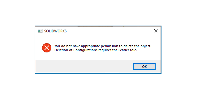

Yazar olsanız bile artık sanal bir parçayı veya sanal bir montajı silebilirsiniz.
Faydaları: Sanal bileşenlerin silinmesi rollere bağlı değildir.
Sanal bileşenleri silseniz bile kaydetme işlemi engellenmez. Ancak bir konfigürasyonu silerseniz kaydetme işlemi engellenir. Bir konfigürasyonu silmek için Lider rolüne sahip olmanız gerekir.
