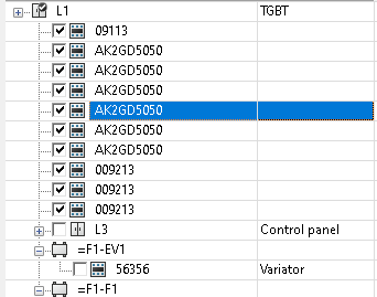

Belirli bir teknik resme cihaz ekleyebilirsiniz. Öncelikle kabinin konumu için bir taslak teknik resmini açın.
Kenetlenebilir panelde, bu lokasyondaki bileşenlerin listesi ve lokasyonun kendisi görüntülenir.
Her bir üretici parçasının önündeki onay kutusu, zaten eklenmiş olan elemanları gösterir. Menüde, belirli taslak komutlarının bulunduğu bir Kabin Taslağı bölümü görüntülenir. Yan paneldeki listede görünmeyen elemanları da ekleyebilirsiniz. Dört simge kullanılabilir: .
