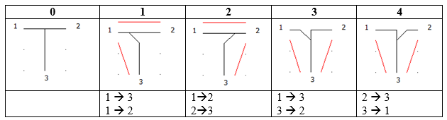

Kablolama düzeni için Nodal Gösterge, kablolama düzenini doğrudan şemada görüntüler. Eğik bir çizgi, bileşenlerin bağlanma şeklini belirtir.
Bu unsur isteğe bağlıdır ve elektrik projesi konfigürasyonunun Grafikler sekmesinde bulunur.
Kablolama Düzeni Gösterimi
Gösterimler, T bağlantısının oryantasyonuna göre değişir.
Son iki gösterim (3 ve 4) aynı kablolama içindir. Bunlar, yalnızca dizinin soldan veya sağdan başlanmasına bağlı olarak farklı bir kablolama sırası belirtir.
Eğik çizgi varsayılan olarak kablolama sırasındaki ilk teli gösterir.
- Nodal göstergeler T bağlantısı üzerine dikey veya yatay çizgilerle yerleştirilebilir. Çizgiler arasındaki açı 90º olsa bile eğik çizgi üzerinde nodal gösterge bulunamaz.
- Nodal göstergeleri bir + bağlantıyla yönetemezsiniz.
- Bir kesişim üzerinde yalnızca ve yalnızca bir eğik çizgi olabilir.
- Kablolama düzeni nodal göstergeyi gösteremediğinde, bir T bağlantısı görüntülenir.
- Nodal gösterge gösterimi kablolama düzenine bağlı olsa bile telin bağlam menüsünü kullanarak manuel olarak düzenleyebilirsiniz.
