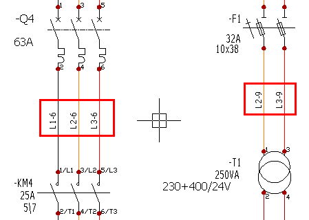

Bir şematik resimde çizdiğiniz her tele numaralandırma uygulayabilirsiniz. Kablolama kurulumunu yönetmenize ve optimize etmenize olanak tanıyan bir işaret uygulanır. Bu numaralandırma isteğe bağlıdır ve yalnızca belirli tel tipi dizilerini numaralandırmayı seçebilirsiniz.
İki numaralandırma modu vardır:
  • Eşpotansiyel numaralandırma modu (tüm teller aynı potansiyele bağlanır)
  • Tel numaralandırma modu (fiziksel teller bileşenlere bağlanır)
Tel numaralandırmada basit bir kural vardır. Numaralandırma ilk teknik resimden başlar ve kenetlenebilir panelde görüntülendikleri sırayla teknik resimler üzerinden devam eder. Teknik resimde, tellerin gerçek konumu da dikkate alınır. Numaralandırma sol üstten başlar ve sağ alta doğru artarak ilerler.
Numaralandırma parametreleri Tel tipi yönetimi ve elektrik projesi konfigürasyonunda tanımlanır. Elektrik projesi geliştirme sırasında herhangi bir zamanda tellerinizi numaralandırmaya başlayabilirsiniz. Tel numaralandırma işlemini manuel olarak da uygulayabilir veya önceden numaralandırılmış telleri değiştirebilirsiniz.
