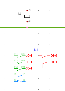

  • Varsayılan Sunum Devrelerin grafik gösterimini ve Tabloda üst öğe'deki konum bilgilerini (teknik resim / sütun) içeren bir bloğu otomatik olarak oluşturur.
Aşağıdaki tabloda çapraz referans tiplerinin örnekleri gösterilmektedir:
Ad Örnek
Hatta Üst Öğe Devre kesici
Tabloda Üst Öğe Bobin
Alt öğe veya Aynı Seviye Kontakt (Alt öğe) veya basmalı düğme (Aynı Seviye)
Olmadan (çapraz referans yok) Güç kaynağı
Varsayılan Sunum Standart ANSI sembolleri
