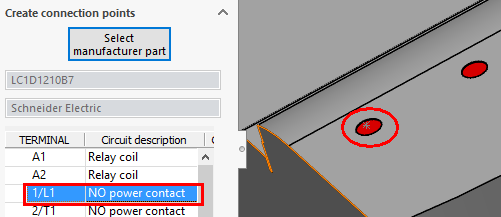

- Tesisat Bileşen Sihirbazı'nda, Tesisat Fonksiyonellik Noktaları sekmesinde, Bağlantı Noktası Tipi altında Üretici parçasından Bağlantı Noktası'nı seçin ve Ekle'ye tıklayın.
- Üretici Parçasından Bağlantı Noktası PropertyManager'ında, Seçili Üretici Parçası altında Gözat'a tıklayın.
- Üretici parça seçimi iletişim kutusunda:
- Filtreler sekmesinde, Üretici parçası altında Üretici olarak Schneider Electric'i belirtin.
- Referans için lc1d12 girin.
- Sınıflandırma altında, Sınıfta için Tüm sınıflar'a tıklayın.
- Ara
öğesine tıklayın.Sistem gerekli bileşeni bulur.
- Bileşene ve Seç'e tıklayın.
PropertyManager'da Klemens Listesi doldurulur ancak Bağlantı Noktaları henüz atanmaz.
- PropertyManager'ı açık olarak sabitlemek için
öğesine tıklayın.
- Klemens Listesialtında, İşaret altındaki ilk öğeyi seçin, ardından grafik alanında ilgili bileşen klemensi objesini seçin.
Seçim Seçili Obje altında görünür. Liste, Bağlantı Noktası Adı altında seçili objeyi görüntüler.
öğesine tıklayın.Liste, Bağlantı Noktası Adı altında seçili objeyi görüntüler.
