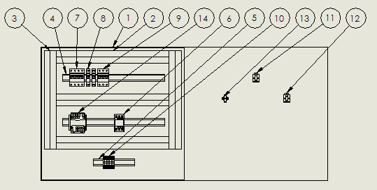

Bu alıştırmada, bir teknik resme eklediğiniz 2B görünümleri oluşturmak için 3B model verilerini kullanırsınız. Ardından bir proje teknik resmi oluşturursunuz.
Proje Teknik Resmi Oluşturma

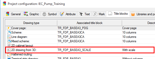

2B teknik resimden bir proje teknik resmi oluşturursunuz. Bu işlem otomatik olarak bir başlık bloğu ekler ve dosyayı elektrik projesinin Drawings dizinine .EWG biçiminde kaydeder.
Proje teknik resmi oluşturmak için:
- Oluşturduğunuz teknik resimde
öğesine tıklayın.Sistem proje teknik resmini oluşturduğunu ve projeye eklediğini size bildirir.
- SOLIDWORKS Electrical Görev Bölmesi'nde Kabin öğesine sağ tıklayın ve Önizleme'yi seçin.
Proje teknik resminin önizlemesi görüntülenir.
