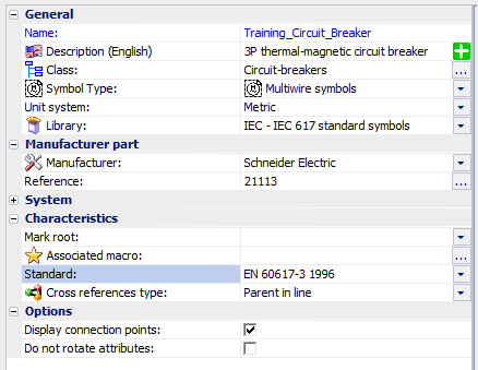

Şu parametrelerle Ek 13a'ya uygun olarak bir 3P termal-manyetik devre kesici tipi sembolü oluşturun:
  • Ad: Eğitim_Devre_Kesicisi
  • IEC kütüphanesine ait
  • Metrik birimler kullanılarak çizilir
  • Hatta üst öğe sembolü olarak bildirilir
  • Schneider'ın 21113 numaralı parçasıyla otomatik olarak ilişkilendirilir
  • Çapraz referansları, akım değerini ve manyetik akım ayarını yayın
  1. Kütüphane > Sembol yöneticisi öğesine tıklayın.
  2. Sembol yöneticisi'nde, Sınıflandırma altında, Devre kesiciler > Manyeto-termal sınıfına tıklayın.
  3. Yeni'ye tıklayın.
  4. Şu özellikleri girin:
  5. Sembolü oluşturmak için Tamam'a tıklayın.

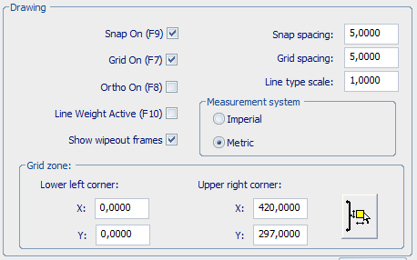

  9. Yakalama aralığını, bağlantı noktaları teller arasındaki uzaklıkla aynı aralıklarda (varsayılan olarak 5 mm) olacak şekilde belirleyin.
  10. Teknik resim desteği iletişim kutusunu açmak için kilit çubuğuna sağ tıklayın.
  11. Yakalama ve ızgara ayarlarını belirleyin:

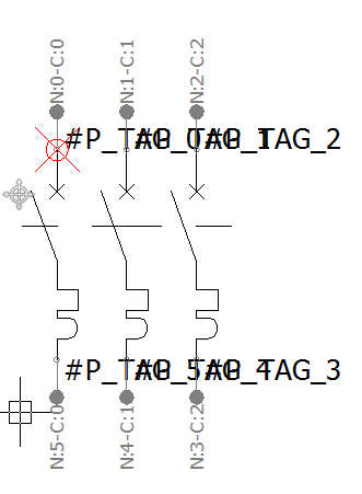

  13. İlk kutbu kopyalayarak devre kesicinin 2. ve 3. kutuplarını oluşturun.
    Yakalama aralığı kilitliyken, kutuplar 5 mm'de eşit uzaklıktadır.
  14. Eksen çizgisini ekleyin.
    1. Değiştir > Çoklu kopyalama öğesine tıklayın.
    2. Çiz > Çizgi öğesine tıkayın.
    3. Değiştir > Özellikler öğesine tıklayın.
  15. Montajı, en yüksek ve en soldaki bağlantı eksen işaretleyicisinde [(0,0) koordinatları üzerindeki çift yeşil ok] olacak şekilde taşımak için Değiştir > Taşı
    öğesine tıklayın.
  16. Bağlantısı kesilebilen 3 Devre kesici/Anahtar devreleri eklemek için Sembolü düzenle > Yeni devre öğesine tıklayın.
  17. devre 0 öğesini seçin ve bağlantı noktalarını eklemek için Sembolü düzenle > Bağlantı noktası öğesine tıklayın.
    Bağlantı noktası bloğu imlece tutturulur. Bir çizgi ve iki daireden oluşur.
  18. Bağlantı noktasını döndürmek için [Ara] tuşuna basın.
  19. Bağlantı noktasını, beyaz daire kablo bağlantı noktasıyla çakışacak şekilde yerleştirin.
  20. İlgili devreleri seçerek diğer beş bağlantı noktasını ekleyin.
    Kenetlenebilir panel, bağlantı noktalarının özelliklerini görüntüler ve ayırma hatalarını düzeltmenize olanak tanır. Her devrede, üst parçadaki nokta sayısı alt parçadakinden az olmalıdır.
