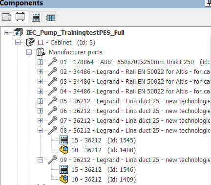

Elektrik bileşeni ağacında, konumun tüm üretici parçalarını gruplamak için yeni bir düğüm bulunur.
Bileşenler kenetlenebilir panelde özel bir sekmede listelenir. Bir bileşenin sembolüne çift tıklandığınızda, bu sembolün eklendiği teknik resim açılır.

| Üretici parçaları |
Üretici parçaları için ağaç öğelerinin görünürlüğünü kontrol eder. Aşağıdaki üç seçenek arasından tercih yapın:
- Gizle. Üretici parçaları için yeni düğümü gizler. Üretici parçalarına göre ağaç öğeleri doğrudan bileşenin altında görünür.
- Grafiklerle. Yalnızca ilgili grafikleri (2B taslaklar, bağlantı etiketleri vb.) olan üretici parçaları için ara ağaç öğeleri oluşturur. Bu varsayılan seçenektir.
- Tümü. Tüm üretici parçaları için ilişkili grafiklerden bağımsız olarak öğeler oluşturur.
