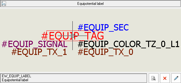

Eşpotansiyel etiketlerine erişebilir ve bunları temsil eden sembolleri yapılandırabilirsiniz.
Eşpotansiyel etiketlerine erişmek için bir tele sağ tıklayın ve Eşpotansiyel etiketlerini göster/gizle'ye tıklayın.
Eşpotansiyel etiketi eşpotansiyel numarasını görüntüler. Tel numaralandırmanın etkin olduğundan emin olun.
Eşpotansiyel etiketleri, eşpotansiyelle ilişkilendirilen verileri veya özellikleri görüntüleyebilecek bir sembolle ve özniteliklerle temsil edilir. Eşpotansiyel özelliklerini ve diğer parametreleri düzenlemek için bir eşpotansiyel etiketine sağ tıklayabilirsiniz.
