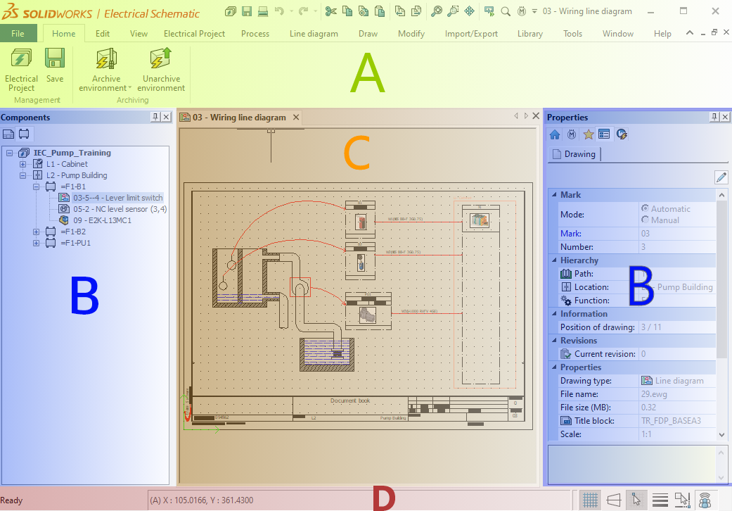

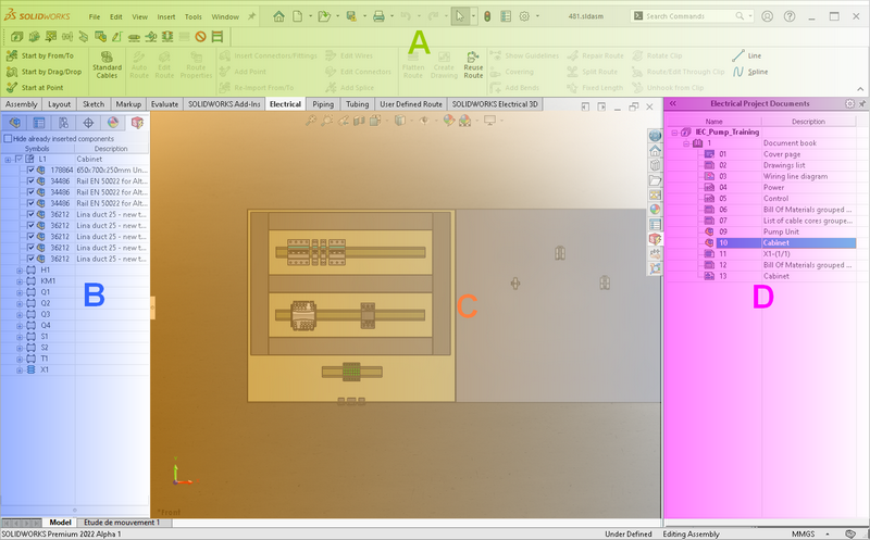

SOLIDWORKS Electrical, şematik tasarımınızda size yardımcı olacak özel paneller kullanır. Bu kenetlenebilir paneller, ekranın sağına veya soluna yerleştirilebilir.
Kenetlenebilir panellerde özel bir simgeyle ilişkilendirilmiş farklı sekmeler bulunur. Bu sekmeleri sürükleyerek bir kenetlenebilir panelden diğerine taşıyabilirsiniz.
Görünüm menüsünün Kenetlenebilir paneller bölümündeki komutları kullanarak çoğu sekmenin görüntülenmesini manuel olarak yönetebilirsiniz. Komut sekmesi veya Kabin Taslağı sekmesi gibi bazı sekmeler otomatik olarak açılır.
Kenetlenebilir panel düzenini (sekmeler ve kenetlenebilir panel konumu) kaydedebilir, kaydettiğiniz düzeni geri yükleyebilir veya sıfırlayarak varsayılan panel düzenini yükleyebilirsiniz.
