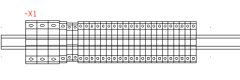

  4. Birinci klemensin ekleme noktasına tıklayın.
    Klemens, ray oryantasyonuna göre eklenir. Ray yataysa klemens dikey olarak yerleştirilir. Ray dikeyse yatay olarak yerleştirilir.
    Ek klemensler, ilk klemense göre otomatik olarak eklenir (yalnızca tek bir klemensin eklendiği durum haricinde).
Grafik alanında zaten mevcut olan klemensler kopyalandığında yeni klemensler otomatik olarak oluşturulur. Bunlar orijinal klemenslerle aynı klemens grubuna aittir.
