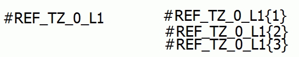

    Ekrandaki konumu belirtin Öznitelik sayısı ikiden büyükse öznitelikleri birbirinin altına otomatik olarak yerleştirmek için bu seçeneğin işaretini kaldırın. Aksi halde, her öznitelik için bir ekleme noktasına tıklayın.
    Özniteliğin adı değişir. Sona {n} soneki yerleştirilir; burada n, çoklu öznitelik sıra numarasına eşittir.
    Bir çoklu özniteliğin sonraki satırına yayılacak bilgileri girerken, satır ayırıcı olarak | karakterini kullanın; Devre kesici | Tetrapolar | 4P 3B.
