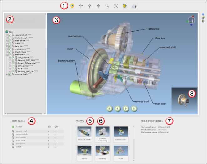

以下样本 HTML 页面显示可用功能:
编号 功能 描述 配置文件
1 工具栏 快速访问导航和其他常见工具。 简单、完整、元属性、PMI、视图
2 装配 显示模型装配体树。 完整、元属性、PMI
3 主 3D 窗口(视口) 使用专门的 Composer Player 插件,显示 Composer 文档。 全部
4 BOM 表格 显示交互式 BOM 表格。 BOM、完整
5 视图 显示所有文档视图的缩略图。单击视图以在视口中将其激活。 完整、元属性、PMI、视图
6 PMI 列表(不显示) 显示具有 PMI 的角色的产品制造信息 (PMI)。 PMI
7 元属性 显示零件和装配体元属性。要查看元属性,请将鼠标指针悬浮在“装配体”窗格中具有 "meta" 标签的角色上方。 完整、元属性
8 细节视图 显示在 BOM 表格或“装配体”窗格中选择的角色的缩放版本。 BOM、完整
