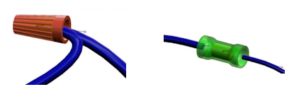

连线 您可以向电气线路添加连线。 接头通常建模为包含一个或多个连接点的圆柱体。您可以通过分割路线、通过将连线拖放到路线上以及从“从-到”列表添加连线等方式添加连线。还可以生成带有连线的接头表格,并将连线添加到 BOM。 如果两个电缆芯的方向相同,则带一个电路的单个接头必须有一个 CPoint。当 2 个电缆芯的方向相反时,拼头必须有两个 CPoint 和一个 RPoint。 具有多个电路的复杂接头必须具有多个 CPoint 和 RPoint,对应于不同的电路。 内容 添加连线 本主题描述分割线路后如何添加连线。 添加接头 PropertyManager 您可以可使用添加接头 PropertyManager 在电气线路中添加和编辑接头。 父主题电力线路
