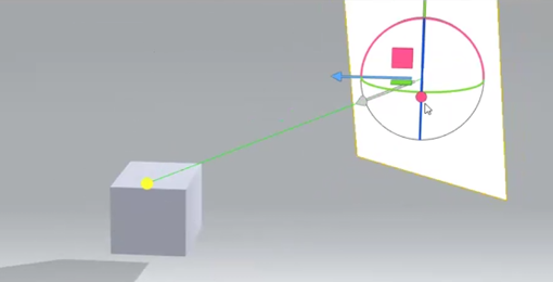

  2. 在工具栏上,单击对象操作工具 > 转换
    转换操作器具有一个附加的灰色轴,指示光源的方向。白色圆环允许您旋转光源,而光源上的黄色圆圈标记其位置。
  3. 要使用操作器移动光源,请执行以下操作之一:
    • 将蓝色圆环拖动 22.5º 以围绕 Z 轴旋转光源。
    • 拖动绿色圆环以围绕 Y 轴 90º 旋转光源。
    • 拖动灰色箭头让光源靠近观察点,直到光源图标出现在视图中。

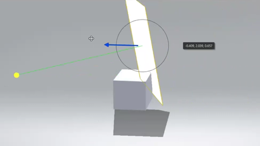

  4. 要转换光源和目标,如模型或单个零件:
    1. 单击光源上的黄色圆圈以切换操作器和圆圈的位置。
    2. 右键单击光源上的轴箭头,以同时移动光源和目标模型。
