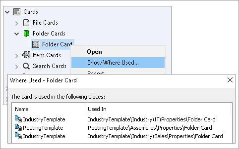

在 SOLDWORKS 管理工具的 下,针对每个文件、文件夹和模板卡,您可以右键单击并查看卡的使用位置。例如,单击 > 文件夹卡 > 文件夹卡 > 显示使用位置 。此选项在删除文件或文件夹数据卡时非常有用。
