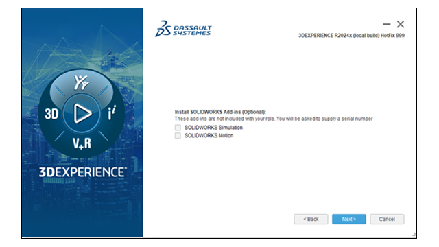

如果您拥有 SOLIDWORKS Simulation 和 SOLIDWORKS Motion 的许可证,则可以启用它们,使其在 SOLIDWORKS Connected 中运行。在 SOLIDWORKS Connected 的安装期间,您可以在出现提示时选择 SOLIDWORKS Simulation 或 SOLIDWORKS Motion。
好处:插件会自动安装。无需运行 addswxlicenses.exe 工具。
在安装向导中,输入您的序列号。对于网络许可证,您必须提供 SolidNetWork License Server 的地址,如 port@server
