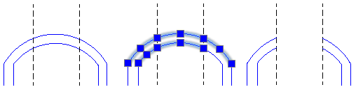

Split 指令可讓您在兩點之間打斷一或多個圖元。
使用 Split 指令執行下列操作:
  • 拭除圖元在兩點之間的部分
  • 在圖元的兩個部分之間產生間隙以放置文字或符號
  • 使用其他圖元作為切割器來打斷多個圖元。
這個指令可以用於直線、圓、圓弧、聚合線、橢圓、不規則曲線、無限直線和射線,但是不能用於複線。

要擦掉圖元的一部份:
  1. 按一下修改 > 打斷 (或鍵入 Split)。
  2. 在圖面中指定圖元。
    您按一下的點就是您要開始斷開的位置。
  3. 指定第二個斷開點,決定要刪除的區域。
    您可以改為選擇第一個點選項以明確指定第一個點,在這個情況下,系統會接著提示您輸入第二個點。
    兩點之間的部分會被拭除。
