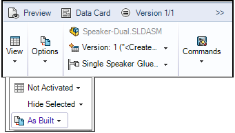

當 Explorer 視窗太窄時,會盡可能將工具列部分縮減到快顯按鈕中。 按一下這裡的任何按鈕便會顯示該部分的控制項。 例如,
BOM_UI_shrunk
部分名稱只會在縮減使用者介面時顯示。
