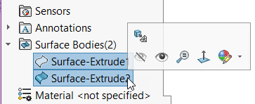

    您也可以使用快顯功能表來隱藏曲面,而不使用 PropertyManager 來預覽您選的圖元。如要再次顯示隱藏的曲面,可再按一下 檢視 > 隱藏/顯示 > 本體 ,在圖面中選擇半透明本體並按一下
    您仍然可以從 FeatureManager(特徵管理員) 設計樹狀結構中選擇以隱藏顯示,但這樣不會開啟 PropertyManager 或不會以半透明狀態顯示模型。
    當您在 FeatureManager(特徵管理員) 中多重選擇結合顯示和隱藏狀態的本體、平面或草圖時,文意感應工具列會同時顯示隱藏 顯示 工具。
    您可以按一下隱藏顯示來變更所有所選圖元的顯示狀態。
