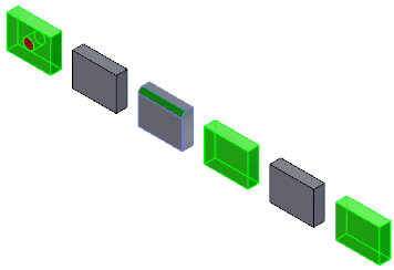

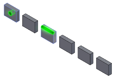

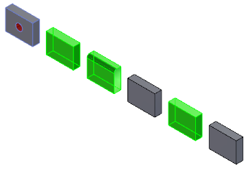

此範例使用有種子填料-伸長特徵與五個副本的熔接複製排列。
除料-伸長1 特徵已加入種子,圓角1 特徵已加入副本二。

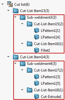

此圖例顯示排序前的除料清單結構。 請注意個別的子熔接資料夾,每個都有多個除料清單項次資料夾。
子熔接 3 包含副本一、二和四。
子熔接 4 包含種子,以及副本三和五。
