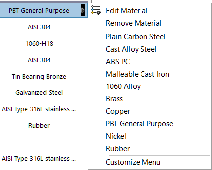

編輯零組件材質 您可以直接在「組合件視覺化」清單中加入、編輯或移除零組件材質。 編輯材質: 在組合件視覺化標籤 上,將排序屬性設定為 SW-材質。 將游標移至您要編輯的材質上。箭頭 隨即出現在材質的右側。 按一下該箭頭。一個快顯功能表隨即出現。 執行下列操作之一: 按一下編輯材質 並在材質對話方塊中進行選擇。 從最愛清單中選擇一種材質。 選擇移除材質。 您所做的變更會套用於清單和零組件檔案。 如果零組件是不同材質指定給每個本體的多本體零件,*** 出現在 SW-材質欄中。 將指標移動至 *** 來查看所使用材質的清單。 您可使用上述的步驟來將一個材質套用至所有的本體中。 您無法從組合件視覺化工具中變更個別本體材質。
