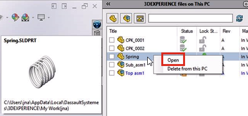

  2. 若要從您的快取存取並開啟 3DEXPERIENCE 檔案,請按一下工作窗格中的此 PC 上的 3DEXPERIENCE 檔案 標籤。找到檔案,然後用滑鼠右鍵按一下,再按一下開啟
    無論您是在線上或離線模式下處理這些檔案,此標籤皆會列出儲存至 3DEXPERIENCE Platform 的本機檔案副本。
