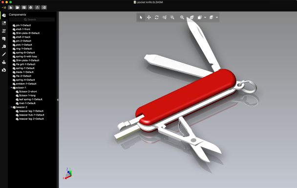

eDrawings供 Macintosh 使用
eDrawings ® 受 Macintosh® 作業系統支援。 您可以開啟 DXF/DWG、SOLIDWORKS 及 eDrawings 檔案。
Mac® 作業系統 (eDrawings for Mac) 上免費附贈的 eDrawings 軟體包含 Windows 版本的大部分功能,其中包含動畫、量測及列印。
開啟啟用檢視圖的檔案會啟動 eDrawings Professional 工具 (標示、移動、剖面等等)。 並沒有 eDrawings Professional for Mac。
