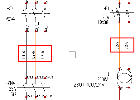

關於電線編號
您可以將編號套用在原理圖中繪製的每一條電線上。標注會套用於電線上,以利您對安裝的接線進行管理和最佳化。此編號為選用,您可以只針對某些組的電線類型進行編號。
共提供兩種編號模式:
  • 等電位編號模式 (所有電線都在相同電位上連接)
  • 電線編號模式 (實體電線連接零組件)
電線編號依據的規則很簡單。根據圖紙在可固定的控制板中顯示的順序,從第一張圖紙開始依序編號。在圖紙中,電線的實際位置也會納入考量。從左上角開始進行編號,然後越往右下側的號碼越大。
您可在電線類型管理和回路工程組態中定義編號參數。在回路工程開發期間,可隨時對電線開始進行編號。您亦可手動套用電線編號,或者對先前已編號的電線進行修改。
