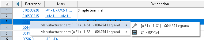

清單預覽可包含一些能瀏覽至回路工程元素 (例如符號、位置屬性或製造商設備型號) 的連結。
若要在清單中產生連結,請使用「清單組態」中的至設定。
按一下該連結時會執行的動作視連結的物件而定。

製造商設備型號 |
顯示與此參考相關聯的符號,並移至該符號 (2D 佈局圖、佈線標注)。 |
