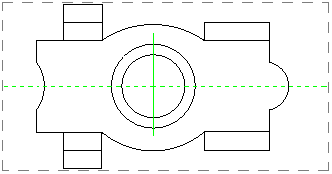

V některých situacích nemusí být zahrnuty všechny entity, které překrývají vymezovací rámeček kóty. S použitím příkazu RemoveFromDimBoundingBox můžete vyloučit entity z vymezovacích rámečků kót, aniž by se odstranily z výkresu. Vymezovací rámečky kót se automaticky aktualizují podle zbývající sady entit.

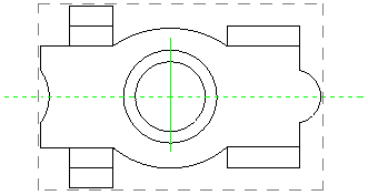

  2. V grafické ploše určete entity, které chcete odstranit z vymezovacího rámečku entit, a stiskněte Enter.
    Můžete určit entity z různých vymezovacích rámečků kót.
    Ovlivněné vymezovací rámečky entit se přizpůsobí zbývající sadě entit.
    Případně můžete vyloučit entity z vymezovacího rámečku kóty kliknutím pravého tlačítka myši na vymezovací rámeček na grafické ploše a výběrem možností Vymezovací rámeček kóty > Odebrat z.
