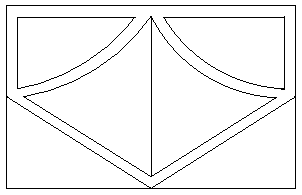

K vytvoření jiných než obdélníkových výřezů použijte následující metody:
  • Převeďte uzavřenou entitu, například kružnici, elipsu, splajn, oblast nebo uzavřenou křivku na výřez.
  • Nakreslete ohraničení výřezu stejným způsobem jako při kreslení křivky.
V rámci listu můžete kombinovat výřezy různých tvarů a vytvořit různé konfigurace výřezu.
