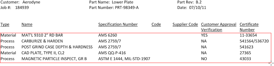

Extrakce dat specifikace
Z výkresu lze extrahovat data pro záložku Specifikace ve Správci tabulek.
Postup extrakce dat specifikace:
  1. Ve Správci tabulek na záložce Specifikace klikněte na Extrahovat text z PDF do oblasti prohlížeče .
  2. V oblasti prohlížeče vyberte specifikace pomocí rámečku pro výběr kromě záhlaví.
    Ve správci PropertyManager Vlastnosti/Předvolby se data zobrazí na záložce Extrakce tabulky vlastností.
  3. Ve správci PropertyManager Vlastnosti/Předvolby na záložce Extrakce tabulky vlastností:
    1. Namapujte data ke konkrétnímu poli kliknutím pravým tlačítkem myši na záhlaví každého sloupce.
    2. Podle potřeby data upravte.
    3. Klikněte na ikonu .
    Data se objeví na záložce Specifikace.
