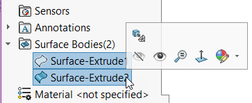

    Když ve stromu FeatureManager vyberete více těl, rovin nebo skic, které mají kombinaci zobrazených a skrytých stavů, zobrazí se na místním panelu nástrojů nástroje Skrýt Zobrazit .
    Kliknutím na možnost Skrýt nebo Zobrazit můžete změnit viditelnost všech vybraných entit.
