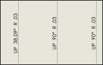

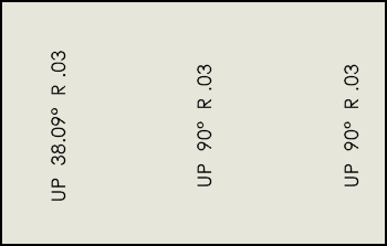

Zobrazit čáry ohybu Ovládejte viditelnost čar ohybu v pohledech výkresů plochých polí plechových dílů. Vyberte jednu z následujících možností: Skrýt/zobrazit položky > Zobrazit čáry ohybu Zobrazit čáry ohybu (panel nástrojů Zobrazit) Zobrazit > Skrýt/zobrazit > Skici Možnost Zobrazit čáry ohybu je vybraná Možnost Zobrazit čáry ohybu je zrušená Nadřazené témaManipulace s pohledy
