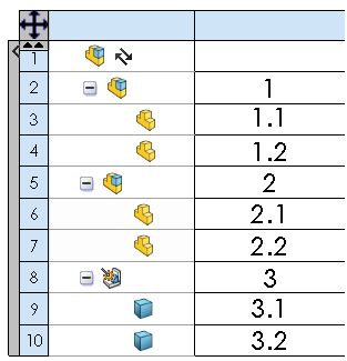

Součásti podsestavy nebo svaření můžete v kusovníku rozpustit.
Detailní tabulka přířezů je vymazána, možnost Rozpustit řádky na úrovni dílů je vymazána Detailní tabulka přířezů je vybrána, možnost Rozpustit řádky na úrovni dílů je vymazána Detailní tabulka přířezů je vybrána, možnost Rozpustit řádky na úrovni dílů je vybrána
Rozpuštění jedné nebo více vybraných podsestav nebo svařovaných dílů v kusovníku:
  1. Klikněte na levou stranu tabulky kusovníku pro zobrazení sloupce struktury sestavy v kusovníku, pokud je tento sloupec skryt.
  2. Klepněte pravým tlačítkem na jednu nebo více vybraných buněk ve sloupci struktury sestavy obsahující sadu podsestav nebo svařované díly .
  3. Zvolte Rozpustit.
    Upravené položky jsou označeny .
    • Ve správci PropertyManager Kusovník vyberte Rozpustit řádky úrovně dílu, abyste automaticky rozpustili všechny řádky úrovně svařovaného dílu.
    • Pokud chcete vrátit jedno nebo více rozpuštění, klikněte pravým tlačítkem na buňku ve struktuře sestavy kusovníku označující rozpuštěné položky a zvolte Obnovit restrukturované součásti.
