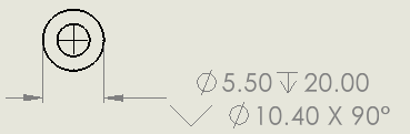

Definovat geometrií nebo Průvodcem děr Přepínání mezi Průvodcem dírami a definicemi geometrie: Pravým tlačítkem klepněte na popis díry a vyberte Možnosti zobrazení > Určit geometrií. Chcete-li se vrátit k definici Průvodce dírami, klepněte pravým tlačítkem na popis díry a vyberte Možnosti zobrazení > Určit průvodcem dírami . Tyto položky nabídky jsou dostupné jen tehdy, když byly díry vytvořeny Průvodcem dírami. Nadřazené témaPopisy děr Přidání popisů děr do výkresu Popisy děr podporované v nástroji Pokročilá díra Úpravy vlastností popisu díry Proměnné popisu Změna popisů děr tak, aby obsahovaly tolerance Indikátory instance Definovat normy ručně Změna formátu popisu díry Normy pro popis díry
