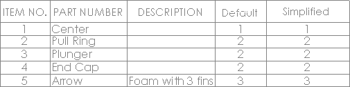

Zobrazení množství závislých na konfiguracích v kusovníku Množství v kusovníku jsou závislá na konfiguraci. Můžete zvolit konfiguraci, pro kterou se má zobrazit množství. V kusovnících pro nejvyšší úroveň můžete zobrazit množství pro každou konfiguraci. Výběr konfigurací pro množství kusovníku: Klikněte na Nástroje > Možnosti > Vlastnosti dokumentu > Tabulky > Kusovník . Pro každý typ kusovníku (jen nejvyšší úroveň, jen díly a odsazený) určete tyto vlastnosti: Volba Popis Zobrazit vlastní text v záhlaví kusovníku. Nahradí výchozí text v záhlaví za text, který zadáte do pole Vlastní text. U prázdného záhlaví vyberte tuto možnost a pole Vlastní text nechte prázdné. Zobrazení konfigurace v záhlaví kusovníku. Přidá název konfigurace do záhlaví. Klikněte na tlačítko OK. Ve správci PropertyManager Kusovník pod položkou Konfigurace vyberte konfigurace, pro které se má zobrazit v kusovníku množství. V kusovnících jen pro díly, nebo v odsazených kusovnících sestavy lze vybrat jen jednu konfiguraci. Vyberte jednu nebo více konfigurací pro kusovníky pro nejvyšší úroveň. Vyberte další možnosti a klepněte na . Pro sestavy na nejvyšší úrovni se pro každou vybranou konfiguraci zobrazí sloupec množství. Ve sloupci množství se zobrazí názvy konfigurace, jako například Výchozí a Zjednodušená. Nadřazené témaKusovník založený na tabulce PropertyManager Kusovník
