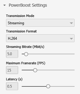

Postup při úpravě nastavení PowerBoost pro sledování paprsku:
  1. V softwaru SOLIDWORKS Visualize klepněte na Nástroje > Možnosti a vyberte záložku Boost.
  2. V seznamu Profily vyberte profil clusteru s vysokovýkonným počítačem nebo zařízením NVIDIA Quadro® VCA.
  3. Výchozí nastavení pro PowerBoost jsou přijatelná pro většinu sítí. V případě potřeby můžete provést následující nastavení:
    • Režim přenosu: Streamování je výchozí nastavení a používá se pro síťová připojení s malou šířkou pásma a vysokou latencí. Zvolte Synchronní, jestliže má síťové připojení velmi velkou šířku pásma a nízkou latenci, což je běžné u většiny místních sítí.
    • Formát přenosu: Výchozí je formát H.264, který využívá relativně malou šířku pásma, což zvyšuje výkon. Bezeztrátový formát poskytuje mírně vyšší kvalitu obrazu, ale spotřebuje mnohem větší šířku pásma a snižuje výkon.
    • Bitový tok streamování: Vyšší hodnoty zvyšují kvalitu obrazu, ale zároveň spotřebovávají větší šířku pásma. Nižší hodnoty šetří šířku pásma, ale zároveň snižují kvalitu obrazu.
    • Maximální frekv. snímků: Vyšší hodnoty zvyšují kvalitu obrazu, ale aplikace pak pomaleji reaguje. Nižší hodnoty zvyšují citlivost aplikace, ale zároveň snižují kvalitu obrazu.
    • Latence: Vyšší hodnoty zvyšují kvalitu obrazu, ale zároveň snižují citlivost softwaru na uživatelský vstup (například pohyb kamery). Nižší hodnoty zvyšují citlivost aplikace, ale zároveň snižují kvalitu obrazu.
