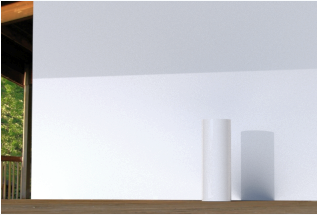

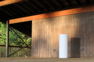

    Rovina je na zadní stěně jeviště na obrázku pozadí Když určíte rovinu jako stínování, uvidíte obraz pozadí se stínem přirozeněji
