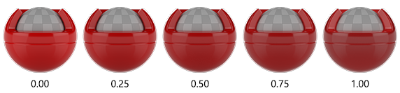

Popis Možnost Odlesk určuje, jak hodně vidíte odraz na nekovovém povrchu, na stupnici od 0 do 1. Výchozí hodnota je nastavena na 1.
Všechny povrchy mají do určité míry odlesky. Neexistují žádné povrchy, které jsou zcela difúzní. Ve většině případů parametr Odlesk neupravujte, a to ani u vzhledů, jako je lepenka, tkanina nebo beton. Pokud modelujete převážně difúzní materiály, použijte místo toho parametr Drsnost.
