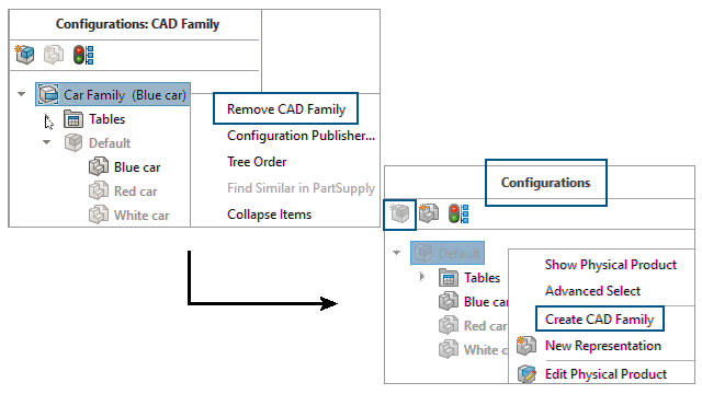

V aplikaci Design with SOLIDWORKS můžete pomocí možnosti Odebrat CAD rodinu určit díl nebo sestavu jako jeden fyzický výrobek.

  • Název ConfigurationManager se změní z Konfigurace: <CAD rodina> na Konfigurace.
Pokud máte jediný fyzický výrobek, můžete změnit konfiguraci použitou pro fyzický výrobek. Klikněte pravým tlačítkem myši na reprezentaci a klikněte na příkaz Převést na fyzický výrobek .
Objekt CAD skupiny můžete přidat k jedinému fyzickému výrobku. Klikněte pravým tlačítkem myši na fyzický výrobek a klikněte na příkaz Vytvořit CAD rodinu.

Postup vytvoření jediného fyzického výrobku:
  1. Otevřete model, který obsahuje více fyzických výrobků.
  2. Klikněte pravým tlačítkem myši na CAD rodinu a klikněte na příkaz Odebrat CAD rodinu.
