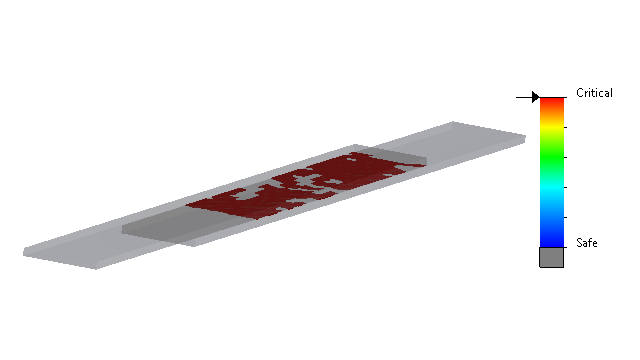

Obrázek kontroly konvergence
Obrázek kontroly konvergence umožňuje rozpoznat oblasti modelu, kde řešič narazil na problémy s konvergencí.
Obrázek kontroly konvergence otevřete takto:
Proveďte jednu z následujících operací:
  • Klikněte na nabídku Diagnostické nástroje > Obrázek kontroly konvergence (CommandManager Simulace).
  • Ve stromu studie simulace klikněte pravým tlačítkem na složku Výsledky a vyberte příkaz Obrázek kontroly konvergence.
