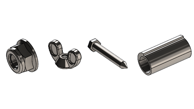

Další hardware Toolbox
Další hardware je k dispozici v knihovnách Toolbox ANSI Inch a Metric.
Standard Další složky Další hardware
ANSI Inch
  • Složka Podložky obsahuje:
    • Kruhové podložky
    • Čtyřhranné klínové podložky
  • Složka Matice obsahuje podsložky pro:
    • Šestihranné matice - samojistné
    • Křídlové matice
  • Složka Čepy obsahuje podsložky pro:
    • Čepy vidlice
    • Závlačky
    • Rýhované čepy
    • Pružné čepy
    • Rovné čepy
    • Kuželové kolíky
  • Složka Šrouby > Samořezné šrouby obsahuje velký samořezný šroub se šestihrannou hlavou.
  • Složka Šrouby > Šrouby s půlkulovou hlavou obsahuje velký šroub se šestihrannou hlavou.
ANSI Metric Špičky. Obsahuje svinuté pružné čepy.
V normě ANSI Inch byla aktualizována položka hex head tapping screw_ai.SLDPRT ve složce Šrouby > Samořezné šrouby > Samořezný šroub se šestihrannou hlavou. Když zkopírujete aktualizovaný soubor, ztratíte veškeré úpravy ve stávajícím souboru.
